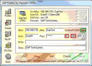

Für das Anlegen eines neuen SAP-Profils mittels des Profilers sind folgende Angaben erforderlich:
- Host: Name oder Adresse des SAP-Systems
- Alias: Aliasname, symbolischer Name, hier "SapTest"
- User: Benutzername zu Mandant, hier "User01"
- Pass: zugehöriges Passwort
- Instance: SAP-Instanz, 00-99, hier "01"
- Client: Mandant, 000-999, hier "200"
- Language: Sprache für Fehlermeldungen
- R/Str: Sap Router-String (Optional)
- Desc: Kurz-Beschreibung, "SAP Test-System..."

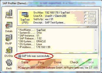

- Mit dem "Ping"-Button wird lediglich die Erreichbarkeit von SAP überprüft
- Mittels des "Info"-Buttons wird der RFC-Zugang getestet, es erfolgt hierbei keine Prüfung auf gültigen Logon

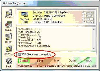

- Mittels des "Check"-Buttons erfolgt eine Prüfung auf gültigen Login und Zugriff auf Ablaufdaten
- Nach der Ausführung des "Info" bzw. "Check"-Buttons kann das Profil mit "Create" gespeichert werden.
Dateikommentar: Define Parameters for the new Profile
Profile01.JPG [ 22.62 KiB | 448-mal betrachtet ]
Dateikommentar: Resulting after pressing "Info"-Button
Profile14.JPG [ 24.11 KiB | 448-mal betrachtet ]
Dateikommentar: Resulting after pressing "Check"-Button
Profile15.JPG [ 23.71 KiB | 448-mal betrachtet ]
