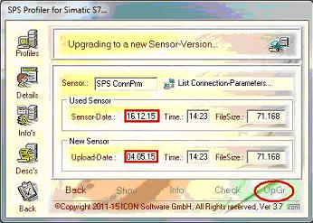

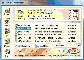

Die SPS-Sensoren unterliegen von Zeit zu Zeit diversen Anpassungen. Der jeweils aktuelle Sensor lässt sich mittels des SPS Profilers im Installationsverzeichnis austauschen. Hierzu wird der beteiligte Sensor markiert und der Button "UpGr" gedrückt. Ist ein aktuellerer Sensor vorhanden so kann dieser direkt mit dem Button "UpGr" ersetzt werden.

The SPS sensors are defeated every now and then by various adaptations. The in each case topical sensor can be exchanged by means of the SPS Profilers in the installation directory. Moreover the involved sensor is pressed highlighted and the button "UpGr". If a more topical sensor is available so this can be substituted directly with the button "UpGr".
