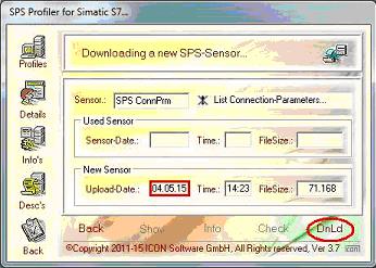

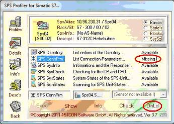

Im StarterPack werden lediglich die beiden Smart Sensoren "SysInfo" und "SysCheck" mit installiert. Weitere Sensoren lassen sich über den SPS-Profiler durch einen Download hinzufügen. Hierzu wird der gewünschte Eintrag in der Übersicht markiert und mit dem Button "DnLd" die Verfügbarkeit aufgezeigt. Ein erneutes Drücken des Buttons "DnLd" lädt den Sensor herunter und stellt ihn im Installationsverzeichnis zur Verfügung.
Sps05.JPG [ 29.63 KiB | 618-mal betrachtet ]
Sps06.JPG [ 23.93 KiB | 618-mal betrachtet ]
