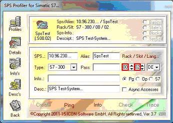

Für das Anlegen eines neuen SPS-Profils mittels des Profilers sind folgende Angaben erforderlich:
- SPS: IP-Adresse des SPS-Systems
- Alias: Aliasname, symbolischer Name, hier "SapTest"
- Typ: Typus der SPS-Anlage, hier "S7-300"
- Pass: zugehöriges Passwort (nicht unterstützt)
- Rack: SPS-Rack, 00-xx, hier "00"
- Slot: SPS-Slot, 00-xx, hier "02"
- Language: Sprache für Fehlermeldungen
- Info: wird der SPS entnommen
- Desc: Kurz-Beschreibung, "SPS Test-System..."

Dateikommentar: Define Parameters for a new Profile
Profile03.JPG [ 25.51 KiB | 558-mal betrachtet ]

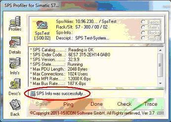

Dateikommentar: Resulting after pressing "Info"-Button
Profile16.JPG [ 25.73 KiB | 558-mal betrachtet ]

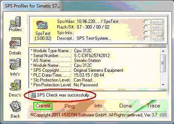

Dateikommentar: Resulting after pressing "Check"-Button
Profile17.JPG [ 26.33 KiB | 558-mal betrachtet ]

- With the usage of the "Info"-Button SPS-Settings are shown
- With the usage of the "Check"-Button Runtime-Informations are shown
- After usage of "Info" and "Check" the new Profile cound be saved via "Create"-Button
