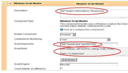

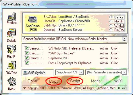

Vor der Einplanung eines Sensor im ORION kann dieser interaktiv mittels des SAP-Profilers getestet werden. Im SAP-Profiler werden dann auch die erforderlichen Parameter für die Übernahme des Sensors für ORION angeboten (Bild 01).
Im ORION selbst ist ein neuer Monitor unter dem Bereich "Windows VB-Scripts" anzulegen (Bild 02). Hier können die Parameter aus dem Profiler mit dem Button "Copy" als auch das erforderliche Script mittels des Buttons "Script" in die Zwischenablage kopiert werden. Im ORION lassen sich diese mit Paste einfügen.

Before the planning of a sensor in ORION this can be tested interactively by means of the SAP-Profilers. Then in the SAP-Profiler the necessary parametres are also offered for the takeover of the sensor for ORION (picture 01).
In ORION itself a new monitor under the area "Windows VB-Scripts" (picture 02) is to be put on. Here the parametres from the Profiler with the badge "Copy" as well as the necessary Script can be copied by means of the badge "Script" in the clipboard. In ORION these can be inserted with paste.
