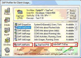

Vor der Einplanung eines Sensor im PRTG kann er interaktiv mittels des Profilers getestet werden. Anschließend kann der Sensor mit folgenden Schritten im PRTG eingeplant werden:
- im PRTG: "Neuer Sensor", "Benutzer def. Sensor" und "Programm/Script"
- es wird der Sensorname, hier "SAP JobFlushs.Exe" im Prtg unter "Programm" ausgewählt
- das zugehörige Profil, hier "SapTest.P10" wird unter "Parameter" eingetragen
- falls der Sensor selbst einen Parameter hat, hier "Job=SAP*,ToDay", wird auch dieser,
getrennt durch ein Leerzeichen, im Prtg unter Parameter hinzugefügt
- für eine serielle Abarbeitung empfiehlt sich die Angabe eines "Mutex"-Namens, hier "SapPrtg"
Dateikommentar: Sensor definition within the Profiler
SapJob01.JPG [ 30.6 KiB | 1344-mal betrachtet ]
Dateikommentar: Sensor definition within the PRTG
SapJob04.JPG [ 18.77 KiB | 1344-mal betrachtet ]
