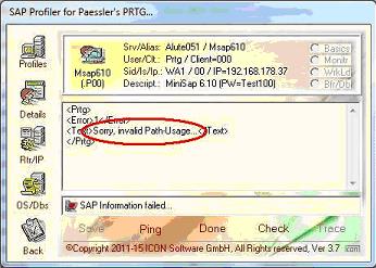

 Message: "Sorry, invalid Path-Usage..."
Beitrag Message: "Sorry, invalid Path-Usage..."
Das PRTG startet die jeweiligen Sensoren aus dem ...\ExeXml-Verzeichnis. Hierbei wird den Sensoren selbst dieser Pfad leider nicht mitgegeben, so dass nicht auf das darin enthaltene Profil zugegriffen werden kann.
Diese Meldung wird immer dann erzeugt, wenn die Datei "C:\Prtg_Path.Txt" nicht vorhanden ist oder wenn diese einen ungültigen Inhalt aufweist. Es wird also der Installationspfad zum PRTG nicht aufgefunden.
Hinweis: Diese Meldung tritt auf, wenn die Datei "Prtg_Path.Txt" fehlt und wenn der Profiler als Administrator gestartet wurde. Beim Start als Benutzer wird dagegen die Meldung "Profiler.Prf is missing" erzeugt.

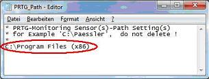

Abhilfe: Es ist auf dem Laufwerk "C" eine Datei mit dem Namen "C:\Prtg_Path.Txt" anzulegen. Die Datei enthält den Installationspfad (ohne die Erweiterung "PRTG Network Monitor\Custom Sensors\ExeXml") zu PRTG und ist zwingend erforderlich. Der Sensor liest diese Datei aus und findet aufgrund dessen das zugehörige Verzeichnis mit dem enthaltenen Profil. Die erstellte Datei sollte folgenden Inhalt, hier als Beispiel den Installationspfad für PRTG, "C:\Program Files (x86)" ausweisen:
Hinweis: Bitte überprüfen Sie ob der Dateiname auf "C:\Prtg_Path.Txt" und nicht auf "C:\Prtg_Path.Txt.Txt" lautet. Dies kann z.B. mit der Command-Shell und "Dir C:\*.Txt" erfolgen.

The PRTG starts the sensors from the ...ExeXml-Directory. The sensor itself doesn't know the directory from which he is started. Therefore the sensor couldn't find the profiles. To avoid this it is necessary to create a small file named "C:\Prtg_Path.Txt" which contains the installation directory (without the string "PRTG Network Monitor\Custom Sensors\ExeXml") of PRTG. Here a sample for the contents:
Tip: Please, check whether the file name for "C:\Prtg_Path.Txt" and not on "C:\Prtg_Path.Txt.Txt" is. This can occur, e.g., with the Command-Shell and "Dir C:\*.Txt".
