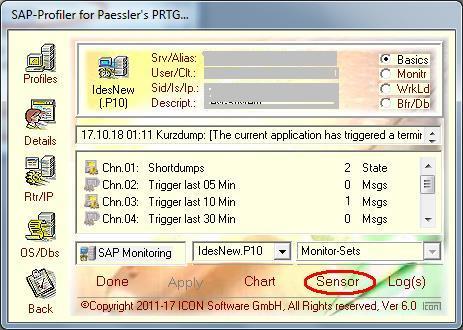

Zusätzlich können die Dumps auch über den Sensor "SAP Monitoring.Exe", also über RZ20 (SAP CCMS-Monitoring) ausgelesen und aufgezeigt werden. Hieraus lässt sich dann auch ein geeigneter Sensor abbilden (siehe Beispiel).

In addition, the dumps can be also selected over the sensor "SAP Monitoring.Exe", so about RZ20 (SAP CCMS Monitoring) and be indicated. With the button "Sensor" you are able to create a new sensor.
