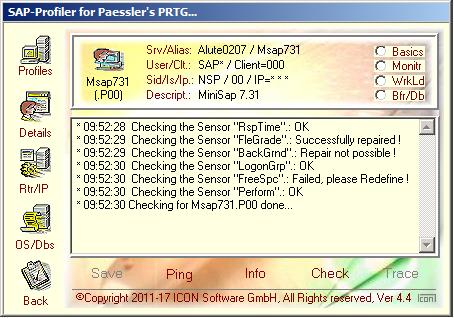

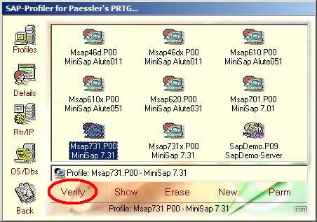

Es kann sein dass nach EHP-Updates diverse RZ20-Sensoren nicht mehr funktionieren. Hierzu ist bis dato der beteiligte Sensor zu löschen und neu anzulegen.
Mit dem Profiler Version ab 4.4 wurde hierzu eine Lösung erarbeitet. Nach der Auswahl des SAP-Profils steht die Funktion "Verify" zur Verfügung. Hierbei werden die RZ20-Einträge überprüft und wenn möglich korrigiert. In manchen Fällen ist es möglich dass eine Korrektur automatisiert nicht möglich ist.
Der aktuelle Profiler wird jeweils auf den Downloadseiten zur Verfügung gestellt.
RZ20x1.JPG [ 38.02 KiB | 615-mal betrachtet ]
RZ20x3.JPG [ 44.97 KiB | 615-mal betrachtet ]
It can be that after the EHP updates various RZ20 sensors do not function any more. Moreover the involved sensor is to be extinguished to date and to put in anew.
With the Profiler version from 4.4 a solution is compiled moreover. After the choice of the SAP profile the function "Verify" is available. On this occasion, the RZ20 entries are checked and corrected if possibly. In some cases it is not possible that for a correction automated is possible.
The topical Profiler is made available in each case on the download sides.
