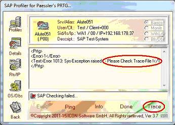

 Message: "Please Check Trace-File !"
Beitrag Message: "Please Check Trace-File !"
________________________________
Bei dieser Meldung handelt es sich um einen Verweis auf die mitgeführte Trace-Datei. In dieser Datei sind weitere Informationen für den aufgetretenen Fehler zu finden. Das Abrufen der Datei erfolgt mit dem Button "Trace". Alternativ kann auch direkt eine Datei mit der Kennung "Dev_Rfc.Trc" eingesehen werden.
Je nach verwendeter DLL kann der Name der Trace-Datei abweichen. Ist dies der Fall, so ist der Button "Trace" nicht aktiviert. Hierzu ist direkt im Verzeichnis nach Dateien mit der Endung ".TRC" zu suchen.
Hinweis: Bei Auftreten des Fehlers "Name oder Kennwort falsch" kann es auch sein, dass eine unbrauchbare DLL (LibRfc32.Dll) verwendet wurde. Empfohlen ist eine DLL mit der Größe von ca. 5,7 MB.
Dateikommentar: Message with the button "Trace"

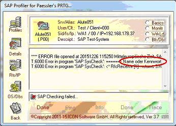

Dateikommentar: Tracefile for the shown message
Profile10.JPG [ 25.04 KiB | 1119-mal betrachtet ]
With this message it concerns a reference to the carried along Trace file. In this file further information is to be discovered for the appeared mistake. The calls of the file occur with the button "Trace". Alternatively a file with the call sign "Dev_Rfc.Trc" also is able directly to be seen.
Depending of the version of the used DLL it could be that the name of the Tracefile differs. In this case the button "Trace" is deactivated. Therefore have a look in the directory for files with the mask "*.TRC".
Tip: If the error "Name or password wrong" occours, it could be that you use an invalid DLL (LibRfc32.Dll). Recommend is a DLL with the size of about 5.7 MB.
