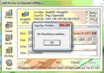

 Message: "No Resulting available"
Beitrag Message: "No Resulting available"
Beim Auftreten der Meldung "No Resulting available" kann es sein dass der Profiler keine Schreibberechtigung auf das Dateiverzeichnis hat. Diese kann vom jeweiligen Betriebssystem abhängig sein. Hierzu ist der Profiler mit Admin-Rechten neu zu starten.
Profile25.JPG [ 25.92 KiB | 895-mal betrachtet ]
With the appearance of the announcement "No Resulting available" it can be that the Profiler has no writing authorisation on the file list. This can be dependent on the respective operating system. Moreover is to be restarted of the Profiler with Admin rights.
