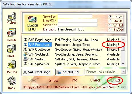

Im StarterPack sind nur die beiden Sensoren "SAP SysInfo.Exe" und "SAP SysCheck.Exe" enthalten. Die weiteren Sensoren enthalten im Profiler den Vermerk "Missing !". Nach dem Markieren der betreffenden Zeile kann der Sensor mit dem Button "DnLd" nachgeladen werden. Anschließend steht auch dieser Sensor zur Verfügung.
Profile49.JPG [ 50.89 KiB | 256-mal betrachtet ]
In the starter stack only both sensors "SAP SysInfo.Exe" and "SAP SysCheck.Exe". The other sensors contain with the Profiler the note "Missing !". On marking the concerning line the sensor with the badge "DnLd" can be reloaded. Afterwards this sensor is also available.
