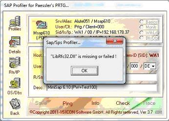

 Message "LibRfc32 is missing or failed"
Beitrag Message "LibRfc32 is missing or failed"
__________________________________
Für den Zugriff auf SAP ist die Datei "LibRfc32.Dll" erforderlich. Ist diese Datei nicht auf dem System vorhanden, so ist sie direkt im Installationsverzeichnis einzustellen.
Achtung: Es gibt mehrere Versionen der DLL, sie unterscheiden sich durch die Größenangabe, nicht alle arbeiten korrekt !
In der Praxis hat sich z.B. eine DLL mit der Größenordnung 5,7 MB als tauglich erwiesen. Es kann jedoch sein, abhängig vom Betriebssystem, dass hierzu weitere DLL's erforderlich wären, diese lauten auf "MsVcp71.Dll", "MsVcr71.Dll" oder "MsVcr110.Dll". Gegebenenfalls wären auch diese im Installationsverzeichnis einzustellen.
Tritt bei bestimmten Betriebssystemen, etwa Windows2016 trotzdem diese Meldung auf, so kann der Profiler auch mit dem Parameter "/NoDll" gestartet werden. Hierbei wird dann die Überprüfung der DLL übergangen.
Profile12.JPG [ 24.82 KiB | 992-mal betrachtet ]
The file is necessary for the access to SAP by means of RFC "LibRfc32.Dll". Otherwise this file would be to be put directly in the installation directory of the sensors.
Attention: There are several versions of the DLL, they differ by the dimensions information, not every correctly works!
In practice, e.g., a DLL with the scale 5.7 mb has turned out suited. Nevertheless, it can be, depending on the operating system that moreover other DLL's would be necessary this are on "MsVcp71.Dll", "MsVcr71.Dll" or "MsVcr110.Dll". If necessary these would be also to be put in the installation directory.
Appears with certain operating systems, possibly Windows2016, nevertheless, this announcement can be begun so also of the Profiler also with the parametre "/NoDll". Then, on this occasion, the examination of the DLL becomes gone over.
