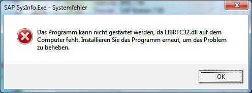

Für den Zugriff auf SAP ist die Datei "LibRfc32.Dll" erforderlich. Ist diese Datei nicht auf dem System vorhanden so ist sie direkt im Installationsverzeichnis einzustellen.
Achtung: Es gibt mehrere Versionen der DLL, sie unterscheiden sich durch die Größenangabe, nicht alle arbeiten korrekt !
In der Praxis hat sich z.B. eine DLL mit der Größenordnung 5,7 MB als tauglich erwiesen. Es kann jedoch sein, abhängig vom Betriebssystem, dass hierzu weitere DLL's erforderlich wären, diese lauten auf "MsVcp71.Dll", "MsVcr71.Dll", "MsVcp110.Dll" oder "MsVcr110.Dll". Gegebenenfalls wären auch diese im Installationsverzeichnis einzustellen.
Profile52.JPG [ 17 KiB | 294-mal betrachtet ]
The file is necessary for the access to SAP by means of RFC "LibRfc32.Dll". Otherwise this file would be to be put directly in the installation directory of the sensors.
Attention: There are several versions of the DLL, they differ by the dimensions information, not every correctly works!
In practice, e.g., a DLL with the scale 5.7 mb has turned out suited. Nevertheless, it can be, depending on the operating system that moreover other DLL's would be necessary this are on "MsVcp71.Dll", "MsVcr71.Dll", "MsVcp110.Dll" or "MsVcr110.Dll". If necessary these would be also to be put in the installation directory.
