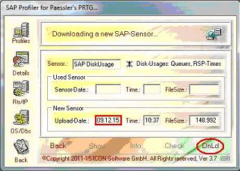

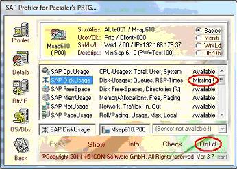

Im StarterPack werden lediglich die beiden Smart Sensoren "SysInfo" und "SysCheck" mit installiert. Weitere Sensoren lassen sich über den SAP-Profiler mittels eines Downloads hinzufügen. Hierzu wird der gewünschte Eintrag in der Übersicht markiert und mit dem Button "DnLd" die Verfügbarkeit aufgezeigt. Ein erneutes Drücken des Buttons "DnLd" lädt den Sensor herunter und stellt ihn im Installationsverzeichnis zur Verfügung.
Upgrade03.JPG [ 31.04 KiB | 275-mal betrachtet ]
Upgrade04.JPG [ 24.21 KiB | 275-mal betrachtet ]
In the starter stack merely both smart sensors "SysInfo" and "SysCheck" with are installed. Other sensors can be added about the SAP-Profiler by means of a download. Moreover the desired entry is indicated in the overview highlighted and with the button "DnLd" the availability. A renewed pressure of the button "DnLd" downloads the Sensor and makes available him in the installation directory.
