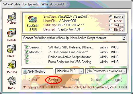

Vor der Einplanung eines Sensor im WhatsUp Goldkann dieser interaktiv mittels des SAP-Profilers getestet werden. Im SAP-Profiler werden dann auch die erforderlichen Parameter für die Übernahme des Sensors für WhatsUp Gold angeboten (Bild 01).

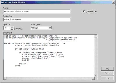

Im WhatsUp Gold selbst ist ein neuer Monitor unter dem Bereich "Active Script Monitor" anzulegen (Bild 02). Hier kann das erforderliche Script mittels des Buttons "Script" aus dem Profiler in die Zwischenablage kopiert werden. Im WhatsUp Gold lässt sich dieses mit Paste einfügen.

In the WhatsUp Gold itself a new monitor under the area "Active Script of monitor" (picture 02) is to be put on. Here the necessary Script can be copied by means of the badge "Script" from the Profiler in the clipboard. In the WhatsUp Gold this can be inserted with paste.
In the WhatsUp Gold itself a new monitor under the area "Active Script Monitor" (picture 02) is to be put on. Here the necessary Script can be copied by means of the badge "Script" in the clipboard. In the WhatsUp Gold this can be inserted with paste.
