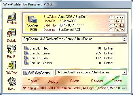

Mittels des Parameters "/Unit=" wird die zu verwendende Einheit der beteiligten Werte im Monitoring festgelegt. Standardmäßig wird die beteiligte Überschrift der Spalte angewandt, dies wird durch Angabe des Parameters überschrieben.
Beispiele:
--> 2/4 ABAPGetWPTable /Unit=Entries /Count
--> 1/2 GetAlerts /Scan=Red /Unit=Red's /Count
Scntrl03.JPG [ 43.15 KiB | 378-mal betrachtet ]
By means of the parametre "/Unit=" the unity to be used is fixed in the monitoring to the involved values. Normally the involved heading of the column is applied, this is headlined by information of the parametre.
Examples:
