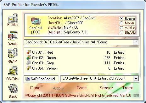

Mit der Vorgabe des Parameters "/Count" wird eine Übersicht der übereinstimmenden Werte erzeugt. So kann z.B. die Gesamtanzahl der Status des SAP-Systems übersichtlich dargestellt werden.
Beispiele:
-> 1/2 GetAlerts /Count
-> 2/4 ABAPGetWPTable /Count
Scntrl07.JPG [ 42.68 KiB | 281-mal betrachtet ]
With the usage of the parametre "/Count" an overview of the correspondent values is generated. Thus, e.g., the whole number of states of the SAP system can be shown clear.
Examples:
