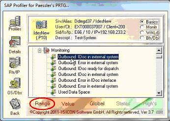

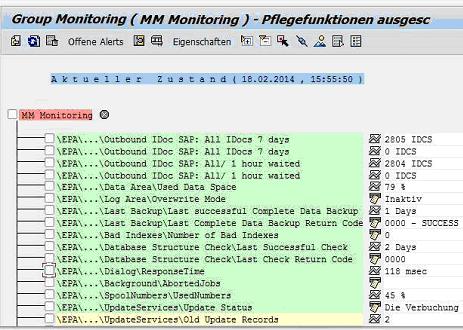

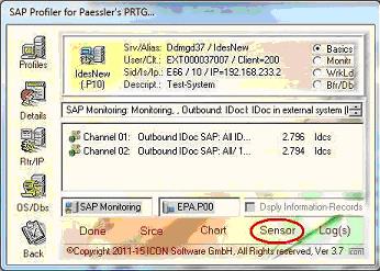

Innerhalb des Bereiches "SAP CCMS Monitoring" (RZ20) besteht die Möglichkeit eigene Monitore zu definieren. Auch diese Monitore lassen sich mit dem Sensor "SAP Monitoring" über den Profiler interaktiv auslesen und bewerten. Hier kann dann aus dem Ergebnis wieder ein neuer Sensor für die externe Überwachung generiert werden.
Nachdem mittels "Sensor"-Buttons ein neuer Sensor generiert wurde kann dieser direkt im beteiligten Monitoring unter "SAP Monitoring.Exe" eingeplant und somit aktiviert werden.
Dateikommentar: Sample of an User defined Monitor

Dateikommentar: At the view of the Profiler
RZ26.JPG [ 26.64 KiB | 597-mal betrachtet ]
Dateikommentar: Resulting prepared for a new Sensor
RZ27.JPG [ 26.15 KiB | 597-mal betrachtet ]
Within the area "SAP CCMS Monitoring" (RZ20) passes the possibility to define own monitors. Also this monitors let themselves select with the sensor "SAP Monitoring" about the Profiler interactively and value. Then here a new sensor can be generated from the result again for the external supervision.
After by means of "Sensor" buttons a new sensor was generated this can be included in the plan directly in the involved monitoring under "SAP Monitoring.Exe" and be activated therefore.
