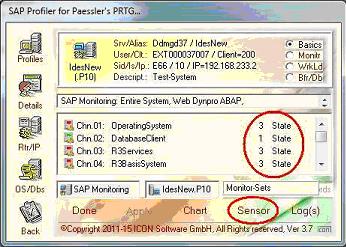

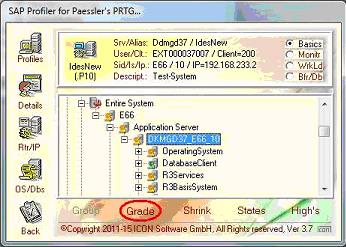

Über das "SAP CCMS Monitoring" (RZ20) wird auch ein gesamter Systemüberblick, basierend auf Farbkennungen, zur Verfügung gestellt. Um dieses im Monitoring darstellen zu können, ist es erforderlich hierzu entsprechende numerische Werte zu vergeben. Hierbei wird folgende Zuordnung getroffen:
- Status 0: Kein Wert verfügbar
- Status 1: Grün, Alles OK
- Status 2: Gelb, Warnungen
- Status 3: Rot, Fehler
In den folgenden Darstellungen wird der gesamte Status eines SAP-Systems dargestellt. Aus dieser Darstellung lässt sich ein Monitor-Sensor über den Profiler generieren. Dies lässt eine Überwachung durch externe Monitoringsysteme zu.
Dateikommentar: Overview of the System-States
RZ12.JPG [ 15.63 KiB | 447-mal betrachtet ]
Dateikommentar: View with the Profiler
RZ13.JPG [ 24.57 KiB | 447-mal betrachtet ]
Dateikommentar: Resulting prepared for a "Sensor"
RZ14.JPG [ 27.69 KiB | 447-mal betrachtet ]
