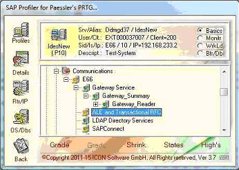

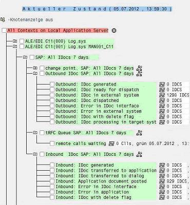

Für die Überwachung von IDOC's gibt es unter der RZ20-Transaktion ("SAP CCMS Monitoring") mehrere Möglichkeiten. Dies ist z.B. die Aktivierung der vorgesehenen Monitore von RZ20. Diese Informationen können interaktiv über den Profiler abgerufen werden. Aus diesen Ergebnissen lassen sich weitere Sensoren für ein Monitoringsystem generieren.
Neu gebildete Sensoren können dann direkt im beteiligten Monitoring unter "SAP Monitoring.Exe" eingeplant und somit aktiviert werden.
Dateikommentar: The view of the IDOC's with RZ20

Dateikommentar: The view of the IDOCs by the Profiler
RZ29.JPG [ 24.89 KiB | 664-mal betrachtet ]
For the supervision of IDOC's there is under the RZ20 transaction ("SAP CCMS Monitoring") several possibilities. This is, e.g., the activation the intended monitor of RZ20. From these results other sensors can be generated for a monitoring system.
Then anew educated sensors can be included in the plan directly in the involved monitoring under "SAP Monitoring.Exe" and be activated therefore.
