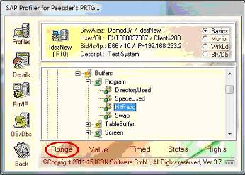

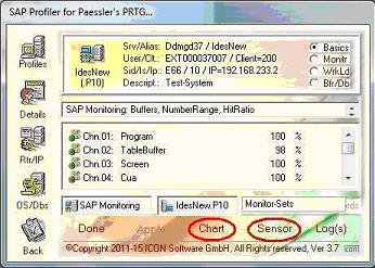

Eine weitere Möglichkeit für einen Sensor aus dem "SAP CCMS Monitoring" ("RZ20") ist, eine Übersicht über das Bufferverhalten zu erzeugen. Hierzu wird aus einem Untereintrag, hier dem Bereich "Program" ein einzelner Wert entnommen und mit dem Button "Range" eine Übersicht erzeugt. Nach der interaktiven Ausführung über den Profiler kann ein neuer Sensor für die Überwachung generiert werden. Dieser neue Senor lässt sich im beteiligten Monitoringsystem unter "SAP Monitoring.Exe" unter Vorgabe des Sensornamens einplanen.

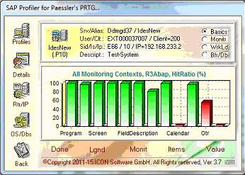

Neben der Möglichkeit hierfür einen neuen Sensor zu generieren, besteht innerhalb des Profilers auch die Möglichkeit, sich die Daten als Diagramm interaktiv mit dem Button "Chart" anzeigen zu lassen.
Dateikommentar: Overview of the function
RZ15.JPG [ 13.42 KiB | 531-mal betrachtet ]

Dateikommentar: The resulting for a new sensor or char
RZ17.JPG [ 26.28 KiB | 531-mal betrachtet ]
Dateikommentar: Showing the data as a diagram
RZ24.JPG [ 27.84 KiB | 531-mal betrachtet ]
An other possibility for a sensor from "SAP CCMS Monitoring" ("RZ20")is to be generated an overview of the buffer behaviour. Moreover an entry value is generated from an unterentry, here to the area "Program" taken and with the button to "Range" an overview. After the interactive implementation about the Profiler a new sensor can be generated for the supervision. This new Senor can be included in the plan in the involved monitoring system under "SAP Monitoring.Exe" under default of the sensor name.
Beside the possibility for this to generate a new sensor the possibility interactively to themselves passes within the Profilers also the data as a diagramme with the button to let display "Chart".
