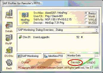

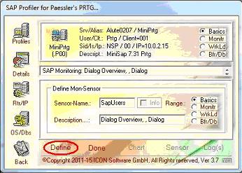

Der Bereich "SAP CCMS Monitoring" (RZ20) stellt auch Informationen über das Dialogverhalten des SAP zur Verfügung. Neben den aktuellen Antwortzeiten werden auch Daten zum Netzwerk und zur Anzahl der angemeldeten Anwender aufgezeigt. Die Daten selbst werden mit dem Button "Value" ausgelesen und anschließend daran lässt sich mit dem Button "Sensor" ein neuer Sensor für das Monitoring generieren.
Nachdem mittels "Sensor" ein neuer Sensor generiert wurde kann dieser direkt im beteiligten Monitoring unter "SAP Monitoring.Exe" eingeplant und somit aktiviert werden.
Dateikommentar: Overview for Dialog
RZ18.JPG [ 24.67 KiB | 869-mal betrachtet ]

Dateikommentar: Creating a new Sensor
RZ20.JPG [ 26 KiB | 869-mal betrachtet ]
The area "SAP CCMS Monitoring" (RZ20) makes also available informations about the dialogue behaviour of the SAP's. Beside the topical answer times data are also indicated to the network and to the number of the subscribed users. The data themselves are selected with the button "Value" and in it afterwards "Sensor" a new sensor can be generated with the button for the monitoring.
After by means of "Sensor" a new sensor was generated this can be included in the plan directly in the involved monitoring under "SAP Monitoring.Exe" and be activated therefore.
