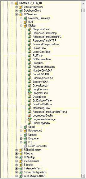

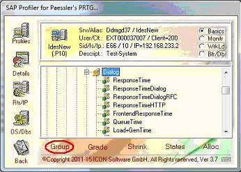

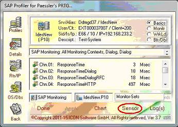

Die RZ20-Transaktion ("SAP CCMS Monitoring") stellt umfangreiche Informationen über den Dialogbetrieb von SAP zur Verfügung. Hierbei werden im Hintergrund viele Informationen gesammelt, ausgewertet und zur Verfügung gestellt. Diese Informationen können interaktiv über den Profiler abgerufen werden. Aus diesen Ergebnissen lassen sich weitere Sensoren für ein Monitoringsystem generieren.
Neu gebildete Sensoren können dann direkt im beteiligten Monitoring unter "SAP Monitoring.Exe" eingeplant und somit aktiviert werden.
Dateikommentar: Overview of the Dialog-Functions
RZ21.JPG [ 35.86 KiB | 665-mal betrachtet ]
Dateikommentar: The view of the Profiler
RZ22.JPG [ 25.26 KiB | 665-mal betrachtet ]
Dateikommentar: Ready for a new sensor
RZ23.JPG [ 27.33 KiB | 665-mal betrachtet ]
