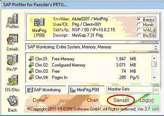

Dateikommentar: Execution of the Sensor "SAP Monitoring"
RZ30.JPG [ 28.72 KiB | 504-mal betrachtet ]

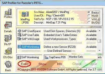

Dateikommentar: Expand a Monitor-Set for entries
RZ31.JPG [ 26.18 KiB | 504-mal betrachtet ]

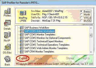

Dateikommentar: Select a special Monitor-Entry
RZ05.JPG [ 18.04 KiB | 513-mal betrachtet ]

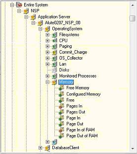

Dateikommentar: After execution with Button "Values"
RZ06.JPG [ 26.87 KiB | 513-mal betrachtet ]

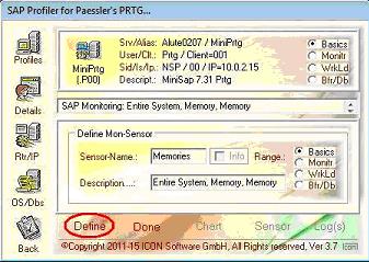

Dateikommentar: Define a new Sensor with "Define"
RZ07.JPG [ 26.13 KiB | 513-mal betrachtet ]
