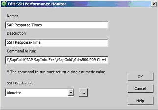

Bei dieser Anwendung der SAP-Sensoren über die Methode SSH, werden grafische Informationen an das WhatsUp übergeben. Hierzu wird unter "Performance Monitor Library" ein entsprechender Eintrag für SSH versehen und zugeordnet (Bild 01).

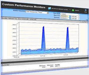

Es wird hier lediglich ein numerischer Wert an das Monitoring übergeben. Dieser Wert wird durch die Angabe "CH=xx" aus dem erzeugten Ergebnis des Sensors abgeleitet. Der Sensor selbst gliedert die erstellten Werte in Kanäle auf, siehe hierzu die Ergebnisse des Profilers (Bild 02).

For creating graphical views the SAP sensor have to run via SSH. Therfore an entry within the "Performance Monitor Library" has to be defined (Image 01).
Only a numeric value is transferred to WhatsUp. This is done by using the parameter "CH=xx" which referrers to the resulting created by the sensor. The sensor delivers the data grouped by channels (Image 02).
