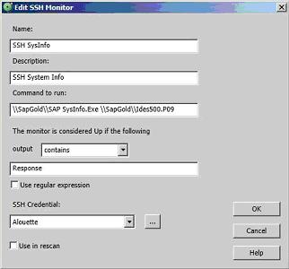

Bei der Anwendung der SAP-Sensoren über die Methode SSH wird in Abhängigkeit eines auftretenden Strings, im Ergebnis der Status des Sensors auf "Up" oder "Down" gesetzt. Hierzu wird unter "Active Monitor Library" ein entsprechender Eintrag für SSH versehen und zugeordnet (Bild 01).

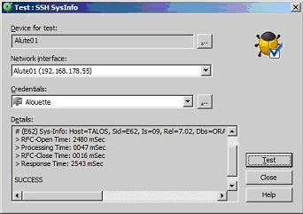

Als Basis hierzu dient auch das erzielte Ergebnis des ausgelösten SAP-Sensors. Der Sensor wird über SSH aufgerufen und das Ergebnis abgeglichen( Bild 02).
Diese Methode kann direkt über die Konsole vor der Einplanung interaktiv ausgetestet werden. Hierzu ist der entsprechende SSH-Dienst erforderlich.

By using the SAP sensor by SSH you are able to set the state "Up" or "Down" depending on a string found in the sensors results. Therefor you define an entry within the "Active Monitor Library" as shown (Image 01).
The state is based on the resulting of the SAP sensor. The sensor will be run by SSH and the state will be set (Image 02).
The state could be tested interactively by console. The necessary SSH service has to be started on the server itself.
