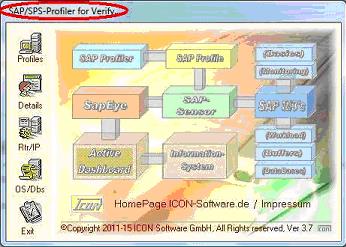

 Caption "SAP/SPS-Profiler for Verify"
Beitrag Caption "SAP/SPS-Profiler for Verify"
_________________________________
Weist die die Überschrift des Profilers für die Sensoren den Text "SAP/SPS-Profiler for Verify" auf, so fehlt im Installationsverzeichnis (etwa zu PRTG, Orion oder WhatsUp Gold) die entsprechende Datei für die Lizenzierung. Es kann somit keine Einordnung des zu verwendenden Produktes vorgenommen werden. Diese wurde mit dem Starterpaket im Anhang mit ausgeliefert und ist in das jeweilige Installationverzeichnis einzustellen.
Verify.JPG [ 23.18 KiB | 816-mal betrachtet ]
If there is the Caption "SAP/SPS-Profiler for Verify" is shown with the Profiler, the license-file is missing. The license-file is delivered with the Starterset (Attachment) and have to be put into the installation directory of the product.
