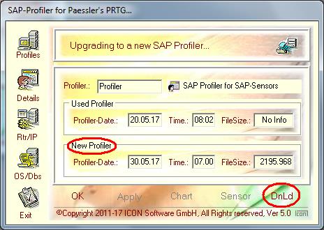

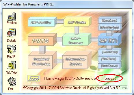

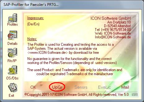

Die Sensoren wie auch der Profiler (ab Version 5.0) unterliegen im Laufe der Zeit Änderungen. Um die aktuellen Versionen auch nutzen zu können ist es erforderlich, von Zeit zu Zeit den Profiler wie auch die Sensoren zu aktualisieren. Hierzu sind die entsprechenden Funktionen vom Profiler selbst unterstützt.
Soll der Profiler aktualisiert werden, so erfolgt dies vom Startbildschirm aus über den Bereich "Impressum". Besteht hierbei eine Internetverbindung so wird der Button "DnLd" angeboten. Hierbei wird der aktuelle Profiler unter dem Namen "Profiler.Exe" im beteiligten Verzeichnis eingestellt. Nach dem Download sollte der aktuell benützte wie auch der neue Profiler umbenannt werden.

The sensors as well as the Profiler (Version 5.0 upper) are defeated in the course of the time changes. To be able to use the topical versions also it is necessary every now and then to update the Profiler as well as the sensors. Moreover the suitable functions are supported by the Profiler themselves.
It should be updated of the Profiler so this occurs from the start screen about the area "Impressum". If an Internet connection exists, on this occasion, so the badge "DnLd" is offered. On this occasion, the topical Profiler is put under the name "Profiler.Exe" in the involved list. After the download the topically used one as well as the new Profiler should be renamed.
