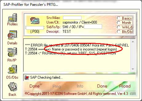

Tritt diese Meldung im Profiler und der Funktion "Check" auf, so handelt es sich eventuell um eine ungültige Anmeldung im SAP. Mögliche Ursachen:
- Es ist zu überprüfen, ob die Werte für die Instanz (2-stellige Nummer 00-99) und für den Mandanten (3-stellige Nummer 000-999) in der Definition korrekt sind
- Ist der verwendete Benutzername im entsprechenden Mandanten definiert worden?
- Unter Umständen wird eine nicht ordnungemäß arbeitende LibRfc32.Dll verwendet. Die DLL sollte eine Größe von ca. 5.7 MB aufweisen, gegebenenfalls die DLL austauschen. Es kann sein, dass hier weitere DLL's, z.B. MsVcp71.dll und MsVcr71.dll benötigt werden. Auch diese wären im Verzeichnis mit einzustellen.
- Manche LibRfc32.Dll setzen die Definition des Benutzers und des Passwortes in Großbuchstaben voraus. Dies ist für die Definition im SAP wie auch im Profiler gefordert
Profile51.JPG [ 39.25 KiB | 391-mal betrachtet ]
Profile50.JPG [ 41.17 KiB | 391-mal betrachtet ]
If this announcement appears in the Profiler and the function "Check" so it concerns, perhaps, an invalid registration in SAP. Possible causes:
- It is to be checked whether the values of the instance (2-figure number 00-99) and for the mandator (3-figure number 000-999) are correct in the definition
- If the used user name has been defined in the suitable mandator
- Under circumstances it is unusual working LibRfc32.Dll. A size of approx. 5.7 mb should show the DLL, exchange if necessary the DLL. It is possible that you need further DLL's like MsVcp71.Dll and MsVcr71.dll. This Dlls should be stored within the same directory.
- Some assume LibRfc32.Dll the definition of the user and the password in capital letters. This is demanded for the definition in SAP as well as in the Profiler
