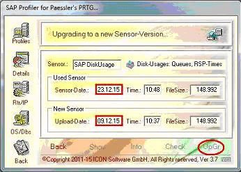

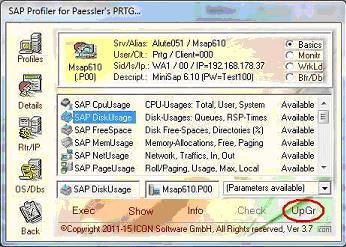

Die SAP-Sensoren unterliegen von Zeit zu Zeit diversen Anpassungen. Der jeweils aktuelle Sensor läßt sich mittels des SAP Profilers im Installationsverzeichnis austauschen. Hierzu wird der beteiligte Sensor markiert und der Button "UpGr" gedrückt. Ist ein aktuellerer Sensor vorhanden so kann dieser direkt mit dem Button "UpGr" ersetzt werden.
Upgrade01.JPG [ 30.96 KiB | 770-mal betrachtet ]
Upgrade02.JPG [ 24.88 KiB | 770-mal betrachtet ]
The SAP sensors are defeated every now and then by various adaptations. The in each case topical sensor can be exchanged by means of the SAP Profilers in the installation directory. Moreover the involved sensor is pressed highlighted and the button "UpGr". If a more topical sensor is available so this can be substituted directly with the button "UpGr".
