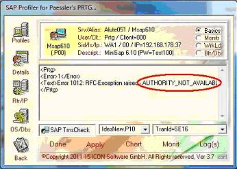

 Message: "Authority_not_available"
Beitrag Message: "Authority_not_available"
_______________________________
Bei dieser Meldung handelt es sich um ein Berechtigungsproblem. Die gewünschte Funktion wird vom SAP aufgrund fehlender Berechtigung zurückgewiesen. Hierzu ist die notwendige Berechtigung im SAP vorzusehen. Dies könnten z.B. die Profile "S_A.SYSTEM" oder "S_A.ADMIN" sein.
Profile05.JPG [ 24.94 KiB | 257-mal betrachtet ]
With this message it concerns an authorisation problem. The desired feature is rejected by SAP on account of missing authorisation. Moreover the necessary authorisation is to be intended in SAP. This could be, e.g., the Profiles "S_A.SYSTEM" or "S_A.ADMIN".
