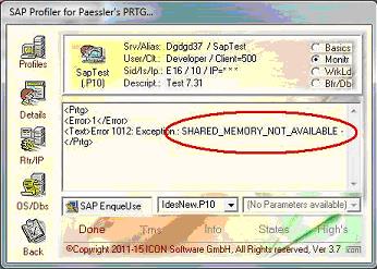

 Error: "Shared_Memory_Not_Available"
Beitrag Error: "Shared_Memory_Not_Available"
___________________________________
Diese Meldung tritt auf wenn auf dem SAP selbst der Prozess "SapOsCol.Exe" nicht gestartet ist. Dieser Prozess läuft auf dem Betriebssystem und stellt Basis-Informationen, wie etwa CPU-Zeiten und Plattenaktivitäten für SAP zur Verfügung.
Abhilfe: Überprüfung ob der Prozess "SapOsCol.Exe" auf dem Betriebssystem aktiv ist, ist er aktiv so kann ein Stoppen und ein erneutes Starten des Prozesses Abhilfe schaffen.
Profile04.JPG [ 24.96 KiB | 556-mal betrachtet ]
This message indicates that the prozess "SapOsCol.exe" is not startet on the Operating-System. This prozess delivers basic-informations of OS so that SAP can read them.
To correct the situation please start the process SapOsCol.exe, or if the process is already running, stop it and restart it again.
