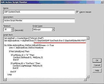

Bei dieser Methode wird der SAP-Sensor über ein VbScript aufgerufen und mittels Coding das erhaltene Listing ausgewertet. Hierbei besteht die Möglichkeit, gezielt in Abhängigkeit der Datenqualität, den Sensor auf "Up" oder "Down" zu setzen. Hierzu wird unter "Active Monitor Library" ein entsprechender Eintrag versehen und zugeordnet.
In dem aufgezeigten Beispiel wird beim Erkennen der allgemeinen Informationszeile der Sensor auf "Up", also das Statement "Context.SetResult 0, Mid(Line,3)" gesetzt.
Mittels des Statements "Context.SetResult 1", "SAP Error" würde ein Fehler signalisiert. Diese Methode über VbScripts ist ausbaufähig, so dass hier beliebige Situationen abgebildet werden könnten.
Gold02.JPG [ 22.8 KiB | 494-mal betrachtet ]
By this method the SAP sensor will be started via Vb-Scripting. You are able to set the sensor depending by the data quality to "Up" or "Down". Therefore you define an entry by "Active Monitor Library".
By the shown example the sensor is run via VbScript and the general data line will be checked and by using "Context.SetResult 0, Mid(Line,3)" the state "Up" is set.
By using the statement "Context.SetResult 1", "SAP Error" an error would be indicated. With the application of VbScript you could analyse the resulting from the sensor in detail.
