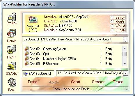

Mittels des Parameters "/Scan=" wird die Anzahl der Ergebniszeilen auf die Übereinstimmung mit der Vorgabe eingeschränkt. Hierzu kann die Übereinstimmung auf die gesamte Ergebniszeile oder auch nur auf eine einzelne Spalte angewandt werden.
Format: x/x Command /Scan=[x/]xxx[+xxx][-xxx]
Beispiele:
--> 1/3 GetAlerts /Scan=Red
--> 1/3 GetAlertTree /Scan=3/Red
Scntrl04.JPG [ 43.04 KiB | 298-mal betrachtet ]
By means of the parametre "/Scan=" the number of the result lines is limited to the correspondence with the given string. Moreover the correspondence can be applied with regard to the whole result line or even to a single column.
Examples:
