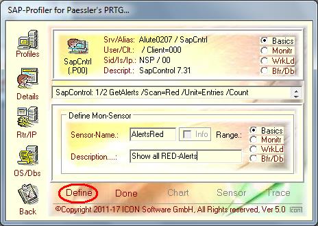

Die Definition eines neuen SapControl-Sensors ist direkt vom Profiler unterstützt. Dies erfolgt mit wenigen Schritten:

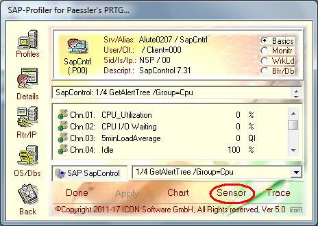

- Hierzu wird nach dem interaktiven Aufruf des SapControl-Befehls der Button "Sensor" gewählt und es werden die Vorgaben für den Sensor getroffen.

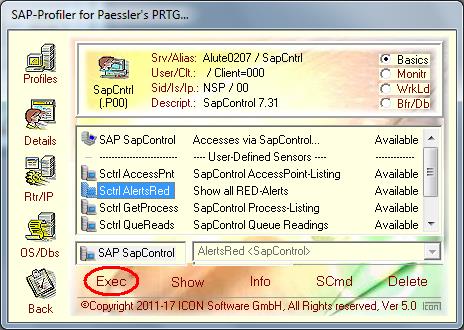

- Nach dem Anlegen des neuen Sensors wird dieser in der Übersicht mit ausgewiesen
- Der Sensor kann nun direkt aus dieser Übersicht gestartet werden

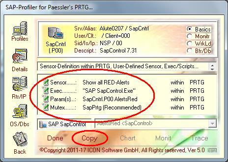

- Über den Button "Apply" sind nun die Vorgaben für das Monitoring ersichtlich
- Bei der Anzeige der Parameter können diese mit "Copy" übernommen werden
