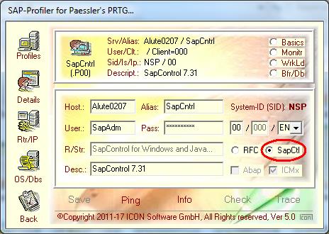

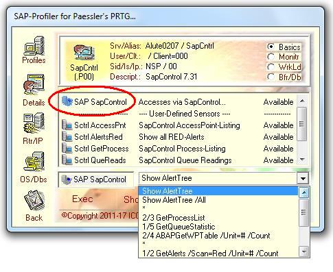

Mittels SapControl, welches ein Teil vom SAP-System selbst ist, lassen sich viele Informationen direkt abrufen. Mittels des Sensors "SAP SapControl" lassen sich diese Informationen direkt in die Monitoring-Systeme "PRTG", "ORION" und "WhatUp Gold" einbinden. Hier lassen sich sowohl auf ABAP als auch Java basierende SAP-Systeme ansprechen. Hierzu ist der Profiler ab Version 5.0 erforderlich.
Folgende Schritte sind für das Einbinden der SapControl-Sensoren erforderlich:
- Download des Profilers ab Version 5.0
- Download des Sensors "SAP SapControl" über den Profiler
- Erstellen eines Verzeichnisses für die SapControl-Dateien
- Anpassen Path-Angabe mit Zugriff auf dieses Verzeichnis
- Anlegen Arbeitsverzeichnis "\SCWork" auf gleichem Laufwerk
- Testen des Zugriffes auf beliebiges SAP-System z.B. mit dem Befehl
-> "SapControl -host xxx -nr x -user xxx xxx - function GetProcessList"
- Einrichten Profil(e) für die betreffenden SAP-Systeme
- Interaktiver Zugriff auf SAP mit SapControl-Befehlen
- Definieren eines eigenen Sensor für die Verwendung im Monitoring
